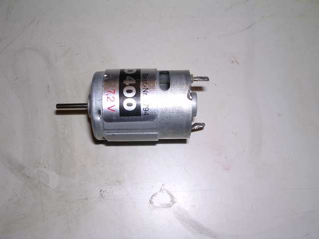

als "rohstoff" diente ein speed 400 von graupner:

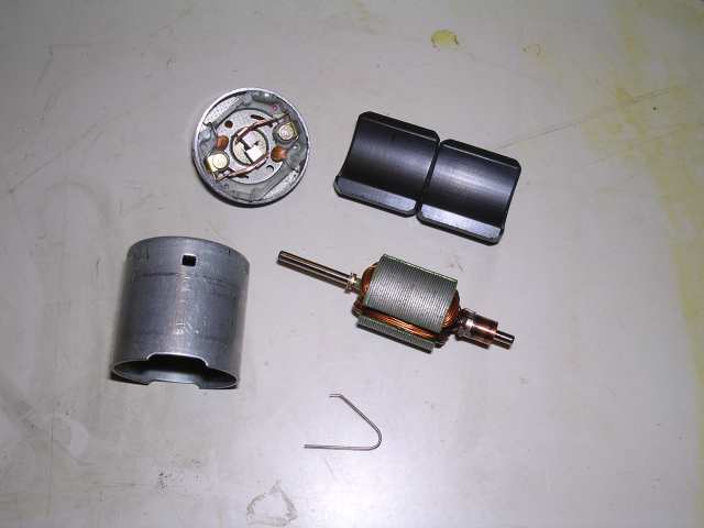

als erstes wurde er ausgeweidet.
dazu hab ich mit der drehbank das gehäuse kurz nach den magneten abgesochen:

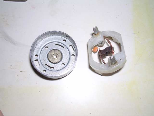

nachdem es ja ein bürstenloser motor werden sollte, mußten die bürsten abdanken:

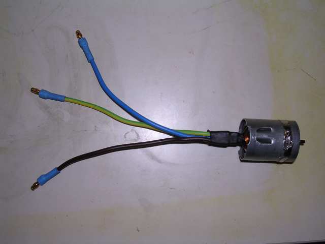

jetzt wird alles zusammengesteckt:
das ergebnis ist ein aussenläufer mit 3 poligen stator und 2 poligen rotor.
dreht sich also sehr schnell.
und genau hier liegt auch das problem:
das gehäuse des speed 400 lief zwar erstaunlich rund, allerdings war die belastung den lagern merklich zu viel (nach ca 1min betrieb schliff der rotor bereits am stator). kugellager und/oder eine dickere welle (bei den 500er motoren weit verbreitet) sollten hier aber für besserung sorgen.
das experiment war also nur ein teilerfolg.
