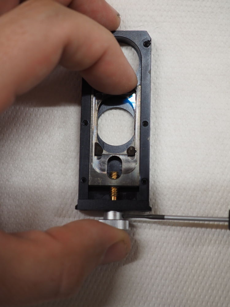

werkzeugseitig braucht man nur einen PH0 und schlitzschraubenzieher mit 1,2-1,5mm klingenbreite.
als erstes muss man einfach alle schrauben am deckel herausdrehen (es ist aber auch ein kompliziertes trumm :D ).
die kleine madenschraube an der prismenverstellung braucht nur gelockert werden.
DIC-Schieber 1.jpg (88.26 KiB) 33652 mal betrachtet
zwischen griff und gehäuse steckt noch eine kleine kunststoffscheibe.
diese sollte man nicht verlieren ;)
