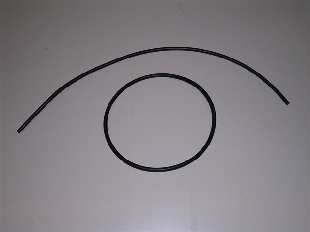

hier erkläre ich, wie man sich aus einer dichtschnur einen o-ring in der passenden größe schnitzt.
was wird benötigt:
  • dichtschnur (gibt es in diversen durchmessern und härten)
  • sekundenkleber (es gibt auch sauteure spezialkleber)
  • scharfes messer
  • unterlage die härter ist als das messer schneidet
  • klebeband (hilfreich, muß aber nicht sein)
die dichtschnur bekommt man bei gummi-händlern als meterware.
als erstes wird einmal ein passendes stück der dichtschnur abgelängt (mit 1-2cm übermaß).
als nächstes wird mit der schnur der oring im genauen durchmesser aufgelegt und mit klebeband fixiert.
nun mit dem messer auf einmal beide enden durchschneiden.
ich schneide normalerweise leicht schräg, da man dadurch eine größere klebefläche erhält, und das zusammenkleben leicht geht.
jetzt wird auf eine der schnittflächen ein tropfen sekundenkleber getan, und die beiden enden verklebt.
dabei sollte man darauf achten, dass an der klebestelle möglichst wenig versatz auftritt, und die schnur (gerade bei kleineren ringen) nicht verdreht ist
überschüssiger kleber kann nach dem aushärten mit sehr feinem schleifpapier (1000-2000er körnung) entfernt werden.
