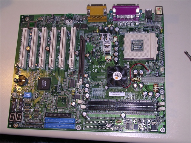

als erstes stelle ich euch einmal mein opfer vor:
bevor das richtige entlöten losgehn kann, müssen einmal temperaturempfindliche teile wie kondensatorn, batterien, anzeigen usw ausgelötet werden.
eine entlötpumpe ist dabei sehr hilfreich.

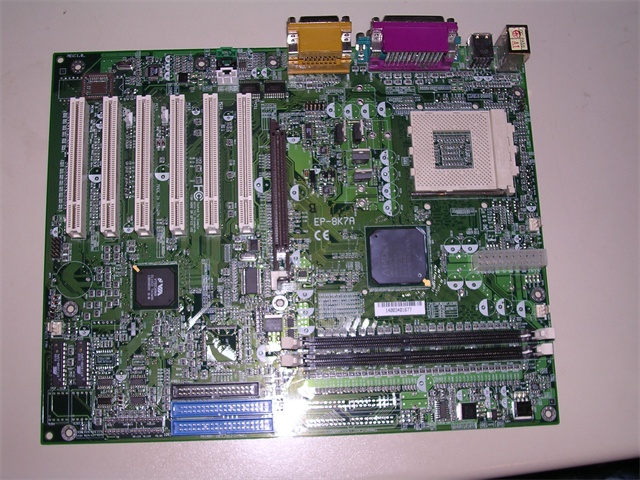

jetzt muß nur noch der ganze rest runter.
am einfachsten gehts im backrohr.
bei heißluft mit 220°c lassen sich die stecker, und alles andere was mit pins befestigt ist, einfach mit einer zange abnehmen.
die restlichen bauteile können auch mit einer feinen zange entfernt werden, oder wenn man sie nicht mehr weiterverwenden will, einfach mit einem tuch abreiben.

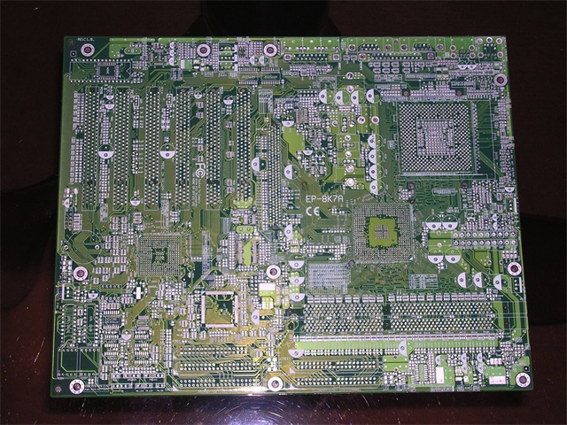

es müssen beide seiten nach dem entlöten glatt sein.

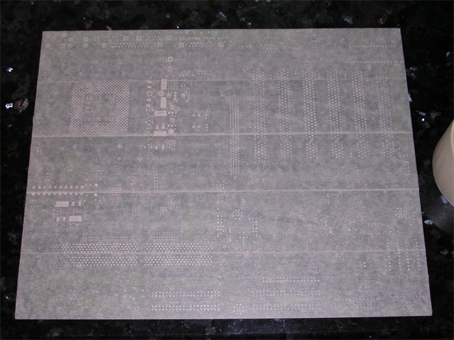

jetzt wird die rückseite des boards mit tapezierband abgedeckt.
dadurch wird verhindert, dass beim anschließenden beschichten harz durch die löcher rinnt.
anschließend noch die vorderseite mit nitro putzen.
als oberflächenbeschichtung habe ich mich für epoxyd harz entschieden.
um genau zu sein HT 2 von R&G.
generell wird ein dünnflüssiges harz (mischungsverhältnis 2:1) mit mindestens 40min topfzeit benötigt.
für ein full-size atx board braucht man ca 100g harz.
das ergibt dann eine 1-2mm starke schicht.
vor dem aufgießen des harzes umbedingt darauf achten, dass das board waagrecht liegt, da das harz sonst davonrinnen würde.
das harz nun einfach in der mitte auftragen und mit einem stück draht oder ähnlichem bis zum rand verstreichen.
das harz darf dabei nicht über die kante laufen.
nun müssen die größeren blasen (>1mm) noch mit einer nadel rausgestochen werden (besonders auf große bohrungen achten).
die würden sonst während dem aushärten an die oberfläche steigen und beulen hinterlassen.
nach dem aushärten sollte es dann so aussehn:

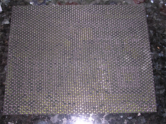

anschließend wird die anti-rutsch matte aufgeklebt.
dies kann wieder mit epoxy gemacht werden.
die matte die ich verwendet hab schimpft sich black-cat und gibt es im baumarkt.
so sieht es dann fertig aus:
wer die möglichkeit hat, sollte das pad noch tempern, da dabei die kratzfestigkeit der oberfläche erhöht wird.
zum thema tempern im datenblatt des verwendeten harzes nachschaun.
