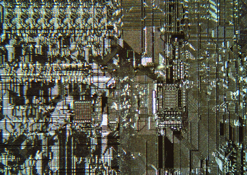

und jetzt der grosse test :D
die kante eines grashalms:
test bestanden würd ich sagen :D
also bekommt es das qualitätssigel eines grossen japanischen druckerherstellers, und darf sich L schimpfen ;)

und noch ein foto, dass ich gerad gemacht habe:
ich glaube, jetzt muss ich dann wirklich auf ein ordentliches mikroskop mit fototubus sparen ;)
