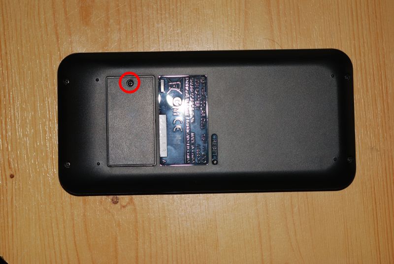

als erstes entfernt man den batteriedeckel:

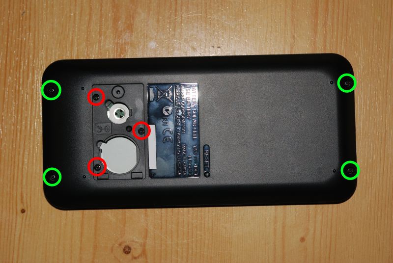

nach entfernen der batterie löst man die restlichen schrauben:
die schrauben unter demm batteriedeckel haben einen kleineren durchmesser als die anderen, also nicht durcheinander bringen ;)

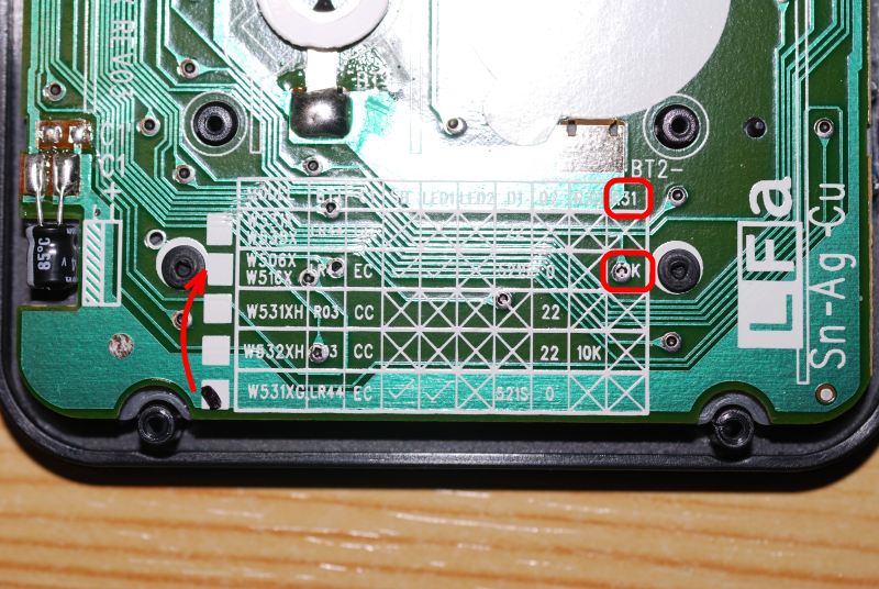

und jetzt hat man etwas ganz nettes vor sich:
am unteren ende der platiene ist nämlich bereits die modding-anleitung aufgedruckt :D
wir wollen hier vom w531xg zum w506x.

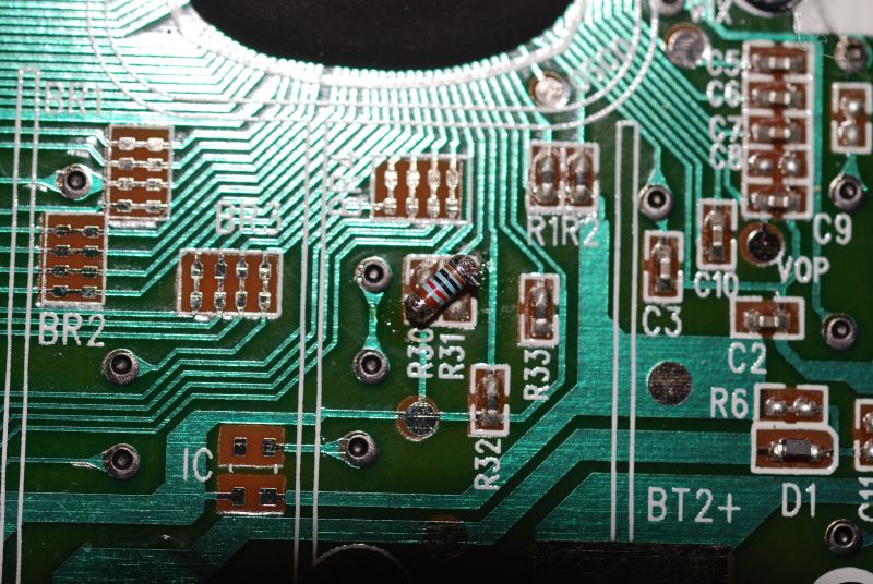

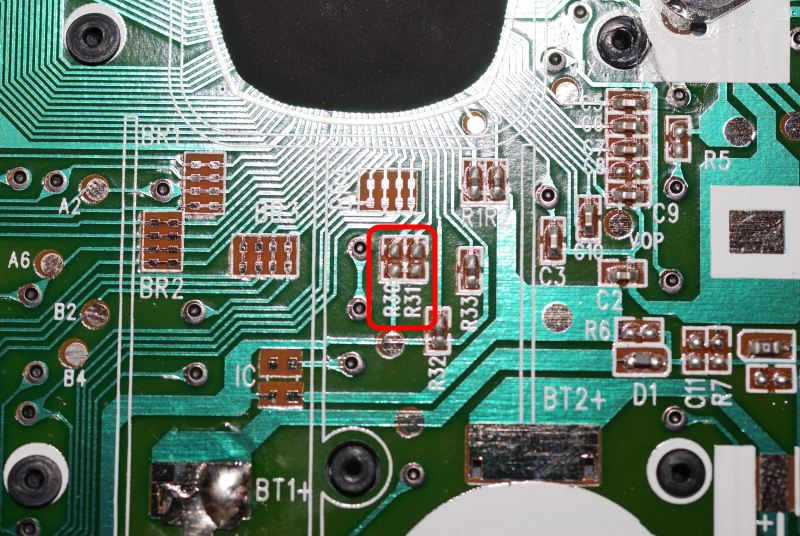

also müssen wir nur einen 10k widerstand an R31 einlöten:
meiner war etwas zu gross, aber zum glück sind die unteren beiden lötpads verbunden.
dadurch kann man es auch so machen :D
