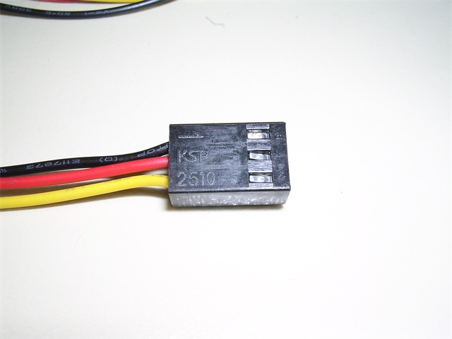

alles was man braucht ist ein passendes kabel mit stecker, und grundlegende kenntnisse im löten.

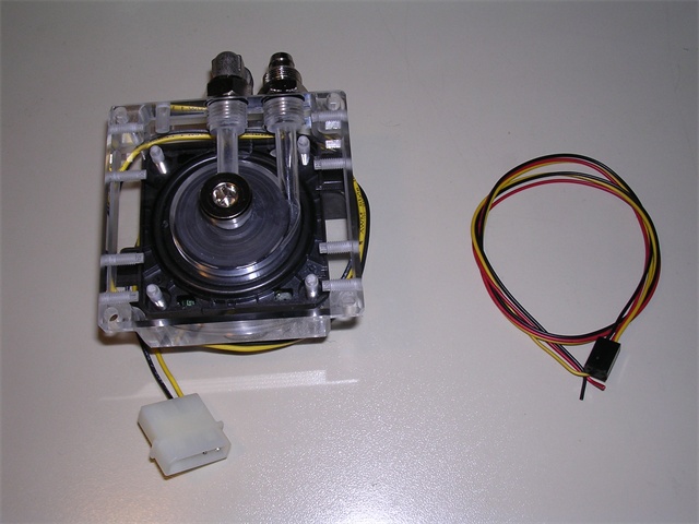

das kabel hab ich von einem defekten lüfter. sollte man eigentlich in jedem computer-shop abstauben können.

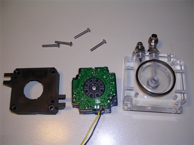

als erstes muß man einmal an die eingeweide der pumpe ran kommen.

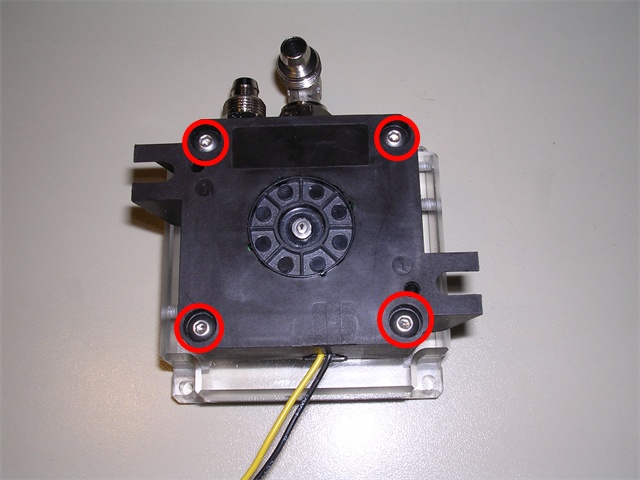

also die 4 schrauben auf der rückseite öffnen:
dann sollt man ungefähr folgendes vor sich haben:

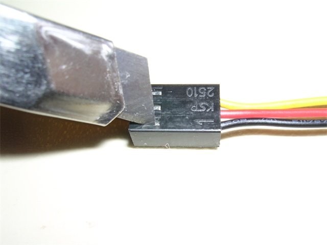

als nächstes werden die 2 adern für die stromversorgung (hier rot und schwarz) vom lüfterstecker entfernt:
dazu die federn mit einem messer oder schraubenzieher nach innen drücken, und das kabel herausziehn:

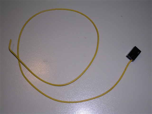

vom kabel sollte dann das über bleiben:

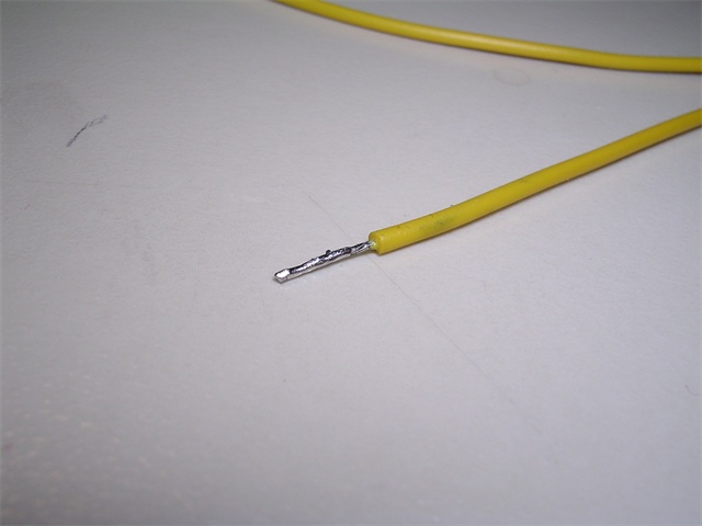

als nächstes wird das ende des kabels auf ca 3mm abisoliert und verzinnt:

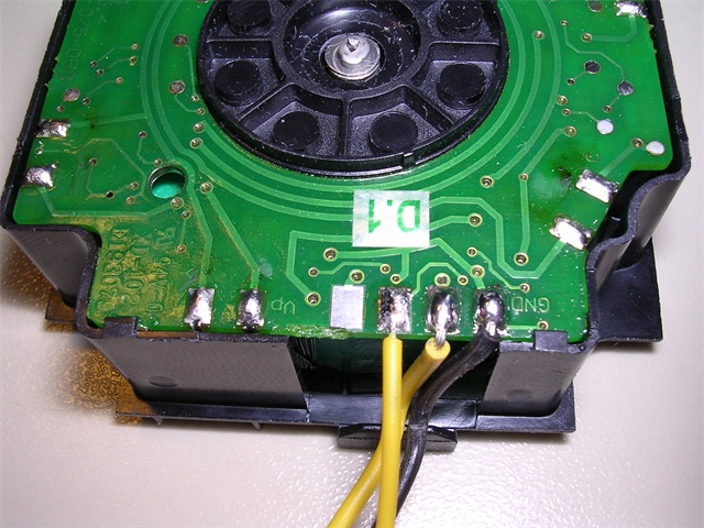

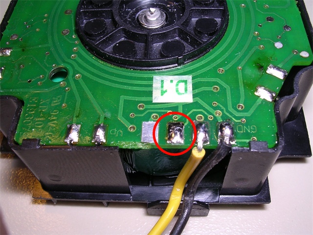

auf der pumpe wird das lötpad gleich neben den stromkabeln verzinnt:
und das kabel daran angelötet:
