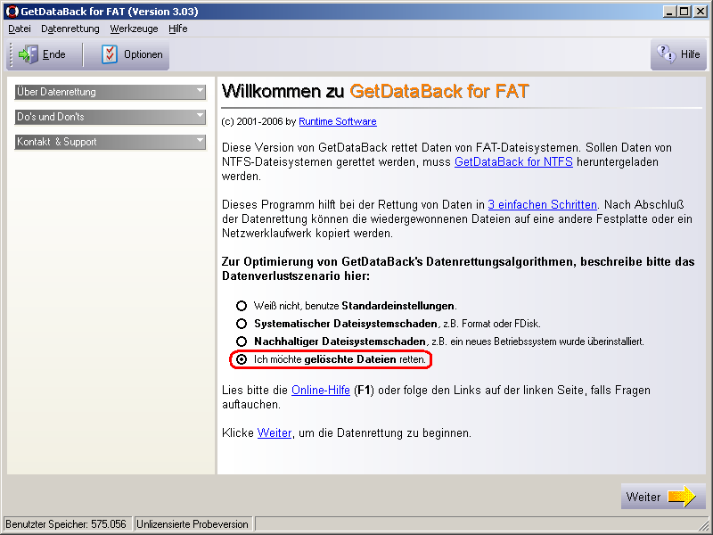

nach dem installieren und starten des tools wird man mal gefragt, was man eigentlich machen möchte.
in diesem fall gelöschte files retten:

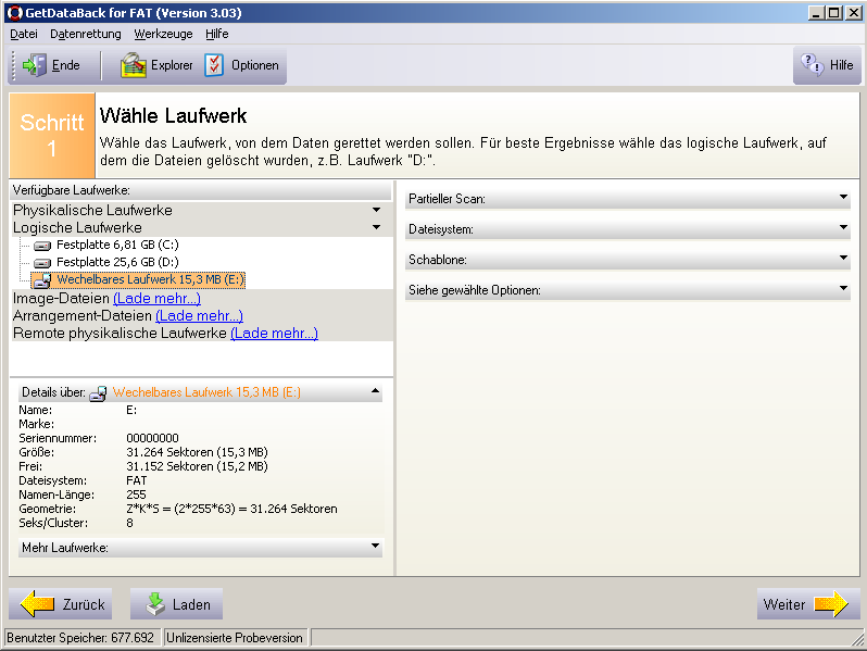

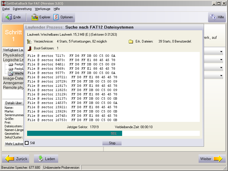

als nächstes wird das betroffene laufwerk ausgewählt:
GDB führt danach einen scan durch, der je nach laufwerk schon seine zeit brauchen kann.

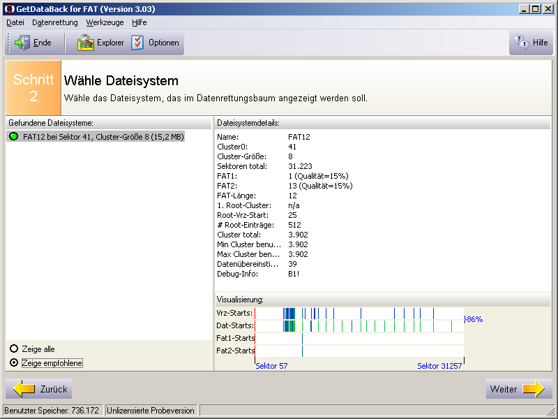

als nächstes gibts eine kleine übersicht, die uns aber nicht weiter intressiert.

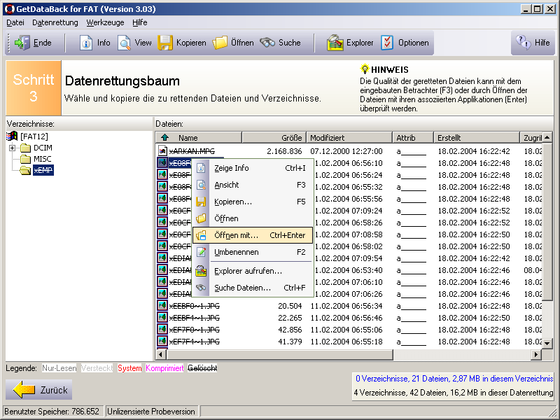

jetzt sind wir da angelangt, wo es intressant wird: die files :cool:
das problem, dass sich jetzt stellt ist das wiederherstellen der files, da dies mit der demo-version nicht funktioniert.

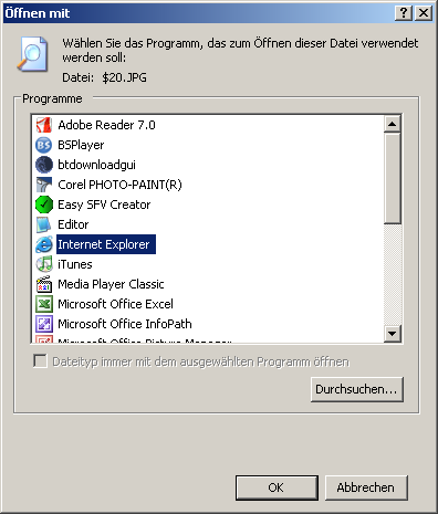

man macht ein rechtsklick auf den gewünschten file, und geht auf "öffnen mit":
und wählt den internetexplorer aus:

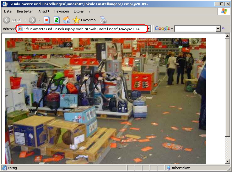

danach hat man den file bereits geöffnet, und den speicherort bereits in der adressleiste:

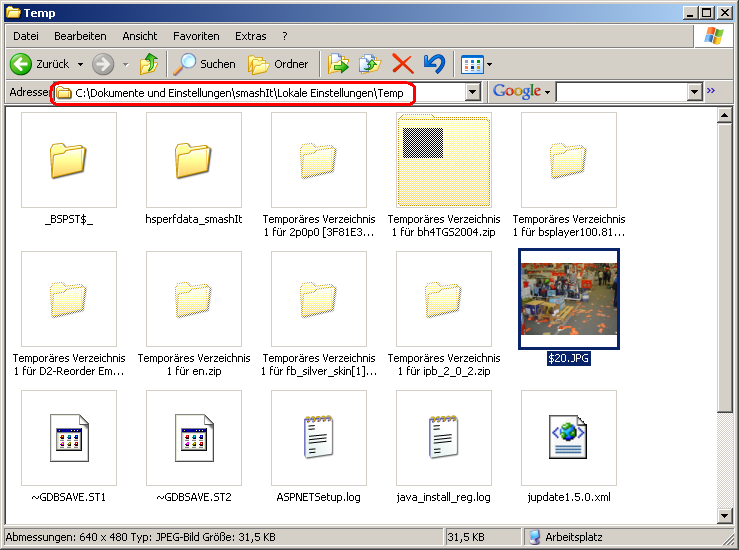

nach entfernen des dateinamens (der nichts mehr mit dem original zu tun hat) ist man bereits im zuständigen temp-verzeichnis und kann den file einfach rauskopiern:
falls noch andere files benötigt werden muß man diese prozedur nicht jedesmal wiederholen.
es reicht nach rechtsklick auf den file "ansicht" zu wählen und der file wird bereits ins temp-verzeichnis kopiert.
also das explorerfenster nicht voreilig schließen :cool:
