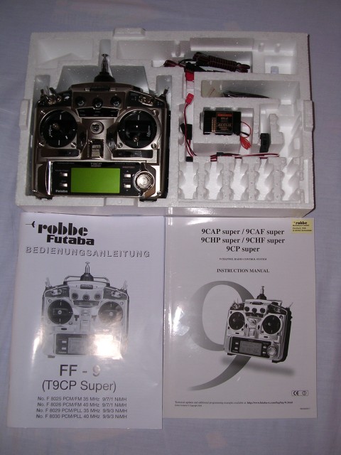

und so bekommt man das ganze geliefert:
in der schachtel dann das übliche bild:
was positiv auffällt ist, dass sowohl eine deutsche wie auch englische anleitung beiliegen.

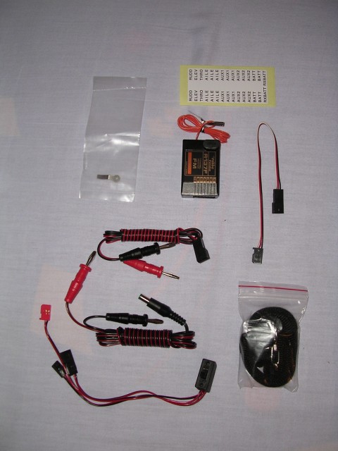

das zubehör ist auch umfangreich:
hier finden sich neben empfänger, ladekabel für sender und empfängerakku, und schalterkabel, auch eine servoverlängerung und ein umhängerienem (bei der kleinen öse links oben im bild, bin ich mir noch nicht sicher, wozu die da ist).
der servo, der dem set normalerweise beiliegen sollte, fehlt übrigens. fragt mich nicht warum, aber in österreich ist es unmöglich ein original bestücktes set zu einem venünftigen preis zu bekommen...

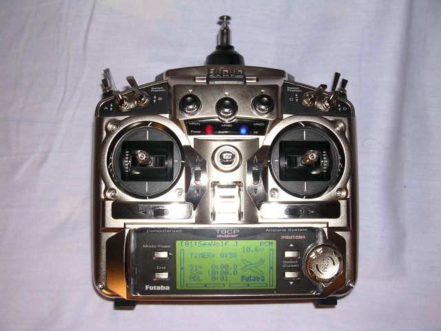

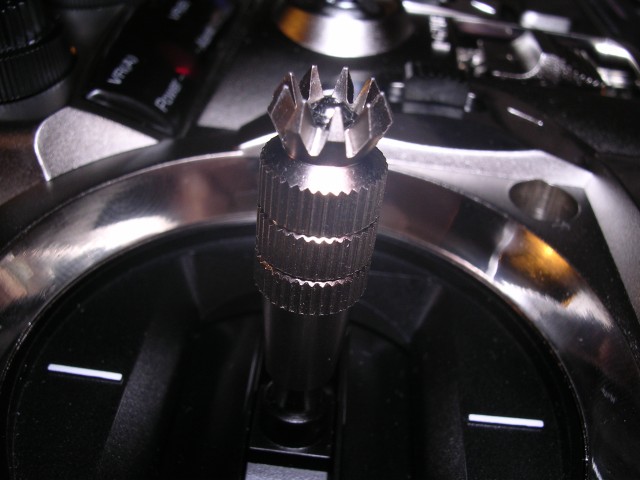

die bedienelemente sind gut zu erreichen, und die knüppelmechanik macht einen sehr guten eindruck.

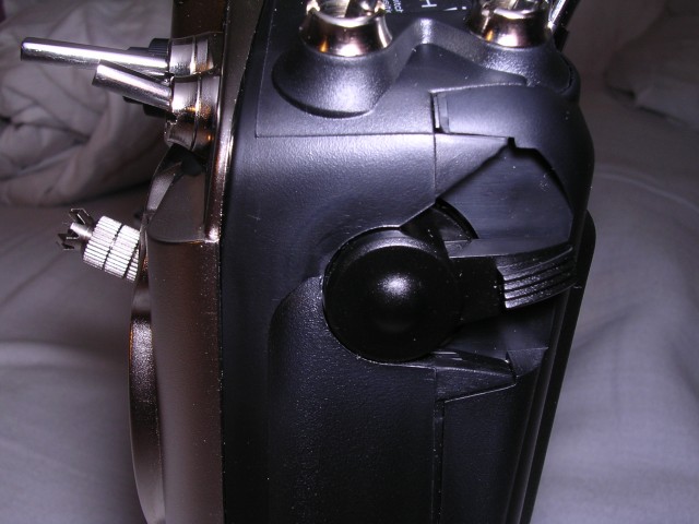

zusätzlich zu den 2 knüppeln stehen noch 8 schalter und 5 proportionalkanäle zur verfügung, von denen 2 seitlich angebracht sind.
leider muss ich sagen, dass die seitlichen geber nicht nur billig aussehen, sondern sich auch genauso anfühlen.
was im übrigen überhaupt nicht zum gesamteindruck der anlage passt.
apropo anfühlen, die knüppel können einen echt angst machen :cool:
entgegen aller befürchtungen tun sie allerdings nicht weh, und abrutschen kann man von denen auch nicht.

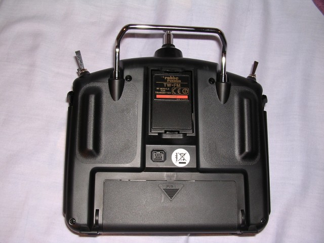

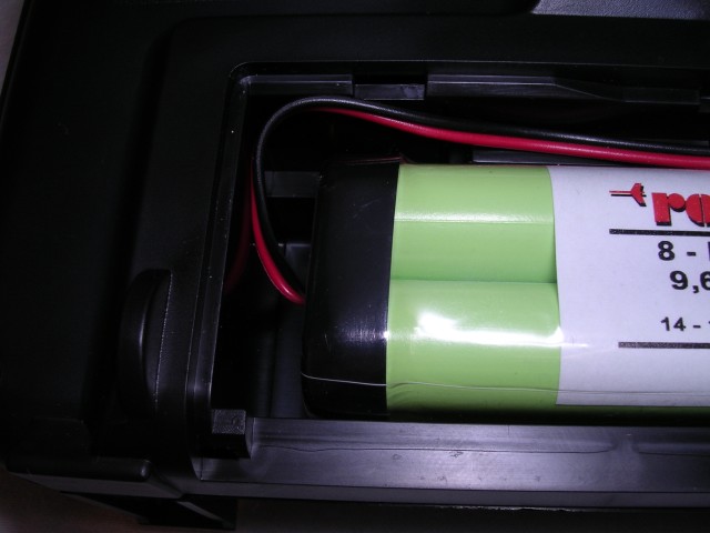

widmen wir uns der rückseite:
hier finden sich neben dem hf-modul und dem anschluß für den L/S und DSC-betrieb auch das akkufach.
der deckel des akkufachs hinterläst ebenfalls einen äußerst billigen eindruck, hällt aber trotzdem zuverlässig.

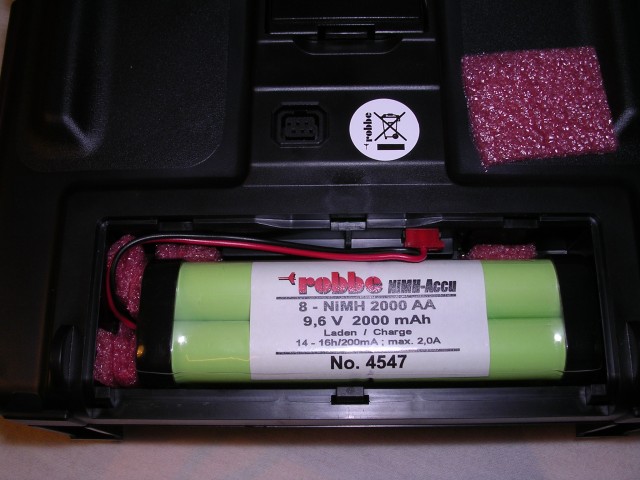

der mitgelieferte akku ist ein 8-zeller mit 2000mAh.
positiv ist, dass der akku einen normalen futaba stecker hat, und damit mit dem beiliegenden ladekabel für den empfängerakku geladen werden kann.
der sender hat zusätzlich eine eingebaute ladebuchse die keine schutzdiode besitzt, dafür aber mit 2A abgesichert ist.
damit kann der senderakku auch im eingebauten zustand entladen und gemessen werden.
der akku weist allerdings ein gewisses spiel im fach auf, was dazu führt, dass er frei darin herrumrutschen kann.
dem kann (und sollte) man allerdings mit ein bischen schaumstoff abhilfe schaffen.

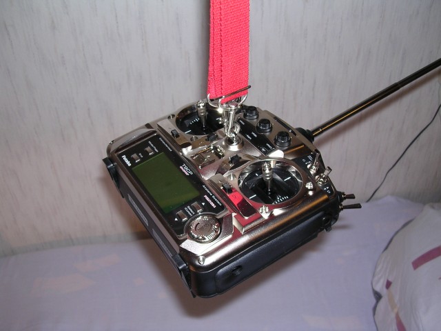

der sender ist übrigens sehr gut ausgewogen, und hängt weder zu steil (bei eingefahrener antenne), noch kippt er bei ausgefahrener antenne vorne über.
zusätzlich bietet die aufhängung (die leider nicht drehbar ist) genug platz, um direkt 2 karabiner einzuhängen.
kommen wir nun zur software:
was soll man sagen.
für mich, der bisher mit 2x16 zeichen auskommen mußte, ist so ein grafikdisplay schon ein gewaltiger schritt nach vorne :cool:
das einzige was mir gegenüber der fc-18 negativ aufgefallen ist ist, dass man keine virtuelle taumelscheibendrehung einstelln kann.
ansonsten ist die ff-9 der fc-18 aber haushoch überlegen.
an freien mischern gibt es bis zu 7 stück (von denen 2 kurvenmischer mit 5 punkten sind), und man kann sie beliebig hintereinander schalten.
für so ziemlich alle denkbaren und undenkbaren flugmodelle gibt es fertige mischer, und abgesehn von den beiden knüppeln können sämtliche kanäle frei zugeordnet werden.
bei manchen programmen kann man auch die empfängerbelegung teilweise verändern, um z.b. mit einem 5-kanal empfänger auszukommen.
auch wenn die anlage als 9-kanalig angepriesen wird muß einem klar sein, dass der 9. kanal nur ein schattendasein fristet.
er ist nur mit der pcm-modulierung verfügbar und kann einzig und alleine als schaltkanal verwendet werden.
zusätzlich können weder failsafe noch wegbegrenzungen eingestellt werden.
