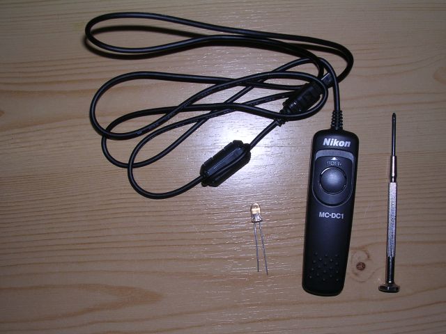

brauchen tut man dafür:
  • MC-DC1 (nonaned)
  • LED mit maximal 5mm (mehr hat nicht platz)
  • eine normale diode
  • kleinen kreuzschlitzschraubenzieher
  • lötkolben

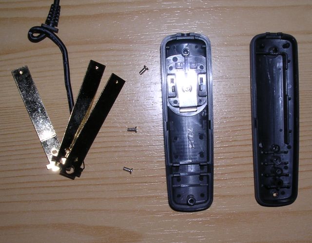

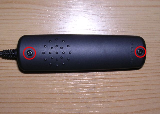

zunächst einmal muss man das ding aufschrauben:
wer noch keine passende led gefunden hat (man bekommt hier nur seeehr wenig strom, also die sparsamste led rauskramen die man hat), kann den fernauslöser einfach an der kamera anstecken, und die led testweise an die kontakte halten.
der mittlere ist dabei +, und der obere -.
nach erfolgreicher suche werden auch die kontakte rausgeschraubt.
die kontakte sind alle einzeln verschraubt und gleich, also sollte man sich die farben der kabel aufschreiben, um sie später wieder richtig zusammenzubauen. (bei mir war unten weiss, mitte grün, oben schwarz)
sollte jetzt so aussehn (der auslöseknopf kann drinnen bleiben):

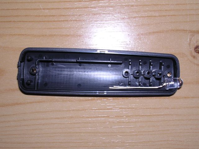

die led soll auf der seite wo keine kabel laufen möglichst dicht am rand sein, um nicht mit der verschraubung in der mitte zu kollidieren. die position sollte man sich aussen anzeichnen.
danach wird das leere gehäuse wieder zusammengeschraubt (die schrauben haben ein doppelgewinde, wenn es also im ersten gewindegang trotzdem streng geht, einfach nach einer halben drehung gegen den uhrzeigersinn nochmal probieren)
jetzt das passende loch bohren (nachdem es leds in allen möglichen grössen gibt muss da jeder selber nachmessen).
nun das ganze wieder aufschrauben und die led probelegen:
sitzt, wackelt, und hat luft :)
jetzt werden die anschlüsse gekürzt und der +pol an den mittleren kontakt angelötet.

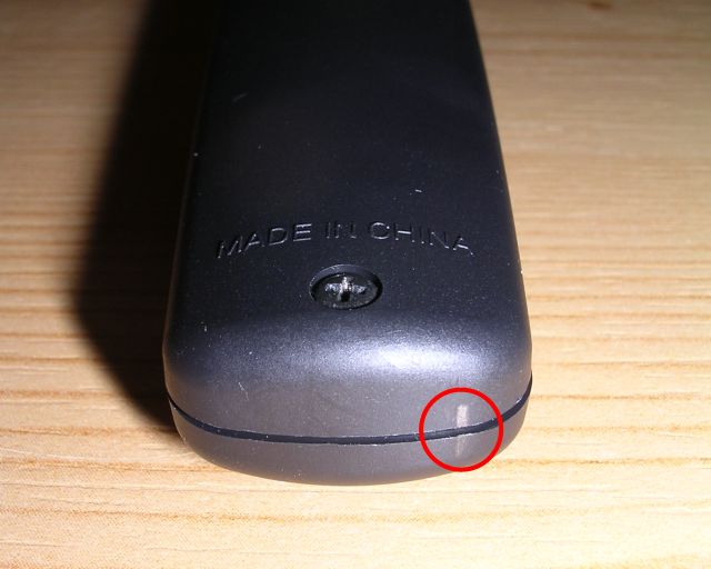

hier muss man wirklich ganz am rand löten, da man sonst mit der markierten nase zusammenstöst.

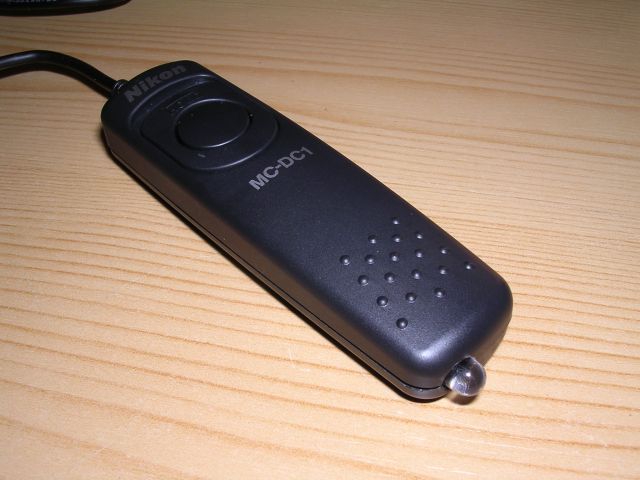

jetzt nur noch alles zusammenbauen

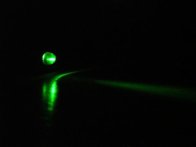

und einen funktionstest machen:
die led sollte anfangs schwach, und nachdem man kurz den auslöser angetippt hat, heller leuchten.
nachdem die zeit, die für die belichtungsmessung eingestellt ist, verstrichen ist, sollte sie wieder dunkel werden.
der mod funktioniert bei mir wunderbar, ich hab aber keine ahnung ob er auch mit anderen kameras als meiner d80 funtioniert.
