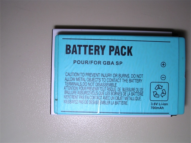

und hier sind meine mutigen kandidaten:
links das vorbild, rechts der rohstoff.
als erstes müssen einmal sämtliche nasen, und was sonst noch übersteht, abgeschnitten werden:

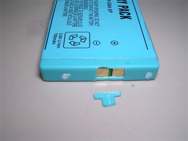

jetzt kommt der heikle teil:
nachdem der original-akku einen kleineren abstand zwichen den anschlüssen hat, muß das plastik, dass die beiden beim GBA-akku trennt, weggeschnitten werden.
dabei auf keinen fall einen kurzen machen oder die platine zerstörn.
bei einem kurzen kann der akku explodiern, bei einer zerstörten platine braucht man garnicht mehr weitermachen.
wenn alles gutgegangen ist, sieht es dann ca so aus:

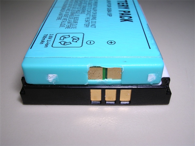

jetzt die beiden akkus so übereinander legen, dass die anschlüsse genau übereinander liegen (auf polarität achten!).
man sieht bereits, dass der akku zu schmal
und zu kurz ist.
aber wenigstens die dicke passt mit 6mm.

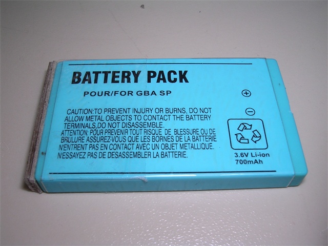

um ihn jetzt in form zu bekommen, wird rundherum pappendeckel aufgeklebt.
ich hab dafür einfech einen alten block zerfledert.
die streifen (5mm hoch, damit sie nicht über den akku drüberstehen) einfach mit kleber zusammenpicken, und dann mit klebeband am akku fixieren.
wie man sieht, habe ich mit der hinteren seite angefangen.
bei den beiden seitenteilen umbedingt darauf achten, dass sie links und rechts unterschiedlich stark sind.
und dass sie vorne eine ausnehmung haben.
fertig sieht das dann so aus:
und eingebaut so:
beim aufbau rundherum muß man schon selber tüfteln, da wahrscheinlich jeder eine andere stärke vom pappendeckel hat.
sollte aber kein allzugroßes problem sein, solang man auf die polarität achtet (sonst is das ding spiegelverkehrt ;) )
