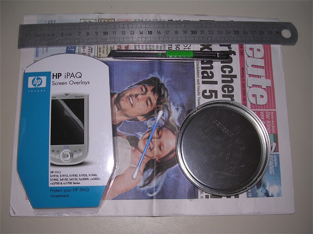

was braucht man:
  • DS (oder ähniches)
  • schutzfolien eines PDAs (selbstklebend)
  • lineal
  • messer
  • flache schüssel mit warmen wasser
  • wattestäbchen
  • hoch intellektuelle schneidunterlage

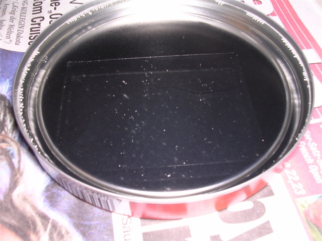

die schüssel sollte keinen flachen boden haben.
falls die folie später nämlich bis zum boden absinkt (und das wird sie :D ) hat man sonst probleme sie hochzuheben.
in das wasser ein wenig spühlmittel geben (habs mit pril gemacht).
ein tropfen ist bereits völlig ausreichend.

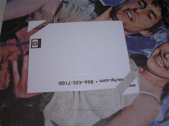

als nächstes muß die folie zurechtgestutzt werden.
für den touchscreen des DS braucht man einen fleck mit 62x47mm.
manche folien sind in der mitte des blattes herausgestanzt, also nicht einfach vom rand weg messen ;)
als nächstes müssen noch die neuen ecken gestutzt werden, damit sie nachher nicht in den ecken des screens überstehen.

mit den !!!sauberen!!! fingern die folie abziehn und in die schüssel mit unserem abwaschwasser legen.
nun das display gründlich putzen.
bei den schutzfolien liegt ein eigenes tuch dafür bei.
jetzt die folie vorsichtig aus der schüssel nehmen (falls sie wie erwartet abgetaucht ist, das neue ende des wattestäbchens zuhilf nehmen).

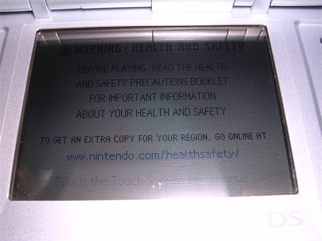

nach 10-15 minuten kann das display nocheinmal geputzt werden, und ist bereit für eine neue runde deines lieblingsgames :cool:
wie man auf dem foto sieht (abgesehn davon, dass es schon wieder staub angesetzt hat) haben sich unten in der mitte doch 2 staubkörner eingeschlichen.
diese fallen aber beim darüberfahren mit dem stylus nicht auf (zum glück :tropf: )

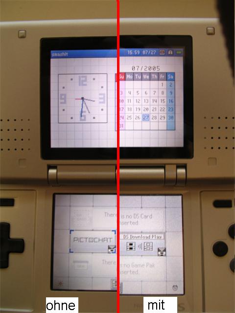

nachdem mich schon mehre leute (die sich hier nicht angemeldet haben *böse-guck*) gefragt haben, ob die folie das bild stark verändert, gibt es jetzt ein vergleichsfoto:
in natura sieht man einen ganz leichten unterschied, der aber spätestens wenn das bild bunt und bewegt ist (und so soll es ja sein) nicht mehr sichtbar ist.
