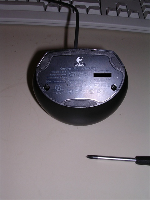

da mir bei meiner logitech MX 1000 laser (übrigens eine sehr gute maus) das zusätzliche netzteil, sagen wir eimal, leicht am zeiger gegangen ist, habe ich natürlich was dagegen unternommen :D
für den anfang muß man eimal das gehäuse der basisstation aufschrauben:

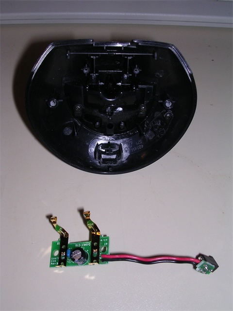

als nächstes noch die platine im oberteil losschrauben:
dabei aufpassen, dass beim herausziehn die federkontakte nicht lediert werden:

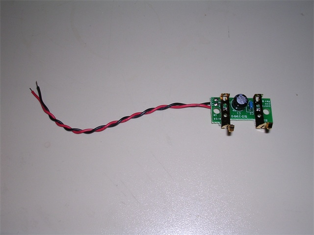

das kabel samt buchse auslöten
und durch ein ca 10cm langes ersätzen (polarität ist auf der oberseite der platine aufgedruckt).

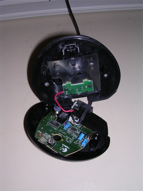

das andere ende des kabels wird nun auf der hauptplatine angelötet. die am besten geeigneten punkte dafür sind meiner meinung nach die anschlüsse des glättungskondensators (hier steht am kondensator die polarität, und die adern des usb-kabels sind auch rot + und schwarz - )

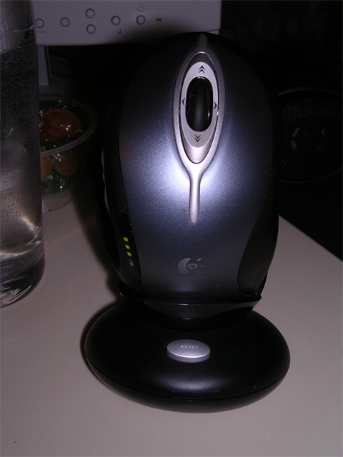

nachdem zusammenschrauben das große wunder:
sie lädt :eek:
abschließende hinweise:
die maus kann jetzt nur noch durch den USB port geladen werden. dazu müssen einige rechner eingeschaltet sein. manche haben aber auch so saft am USB. muß man eben ausprobieren.

noch ein kleiner hinweis:
ich betreibe mittlerweile 2 mx1000 mit diesem mod. eine aktuelle und eine aus einer der ersten generationen (hatte noch einen richtigen trafo als netzteil). beide funktionieren anstandslos.
beim 2. mod habe ich die stromkabel nicht auf der kontaktplatine entlötet sondern auf der kleinen mit der buchse.
es geht sich aus ohne die kabel zu verlängern, aber man braucht ein bisschen fingerspitzengefühl beim zusammenbauen, da man buchstäblich kurz angebunden ist ;)
das kabel kann dann bei der aussparung links unten an der platine vorbei geführt werden.
sollte es probleme geben, bitte nochmals die polarität und die lötstellen überprüfen.
wenn man von vorne auf die ladestation schaut muß rechts + und links - sein. und es sollten die 5V des usb anliegen (ohne mod 8-9V des netzteils).
die kontakte des glättungs-elkos sollten vor dem anlöten der kabel frisch verzinnt werden, da altes lötzinn eine gewisse abneigung gegen erneutes aufschmelzen hat.
