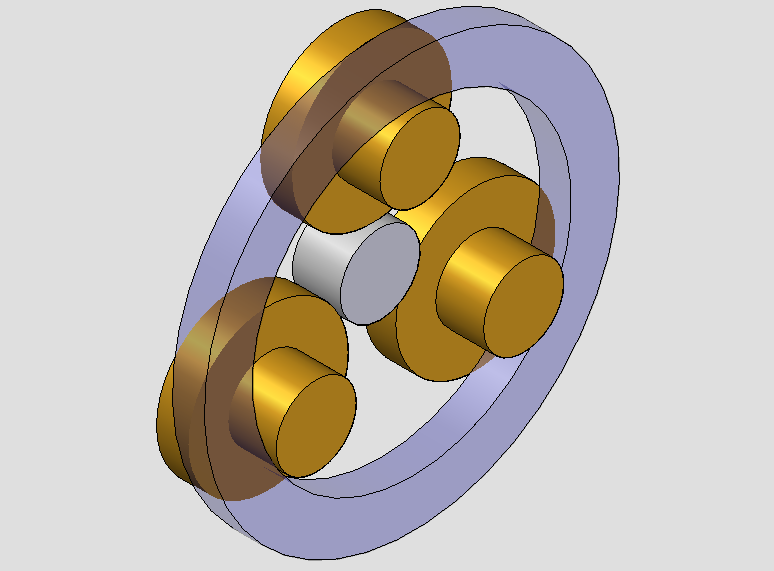

also worum geht es:
einfach gesagt, wie man bei einem planetengetriebe, bei ähnlicher baugröße höhere übersetzungen realisiern kann.
und da ein bild bekanntlich mehr als 1000 worte sagt:
was is der trick an der sache:
zusätzlich zur üblichen übersetzung eines planetengetriebes, kommt hier noch das durchmesserverhältnis am planetenrad.

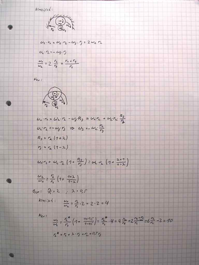

und hier is die nachrechnung:
wie man am beispiel unten sieht, wird die übersetzung deutlich gesteigert.
